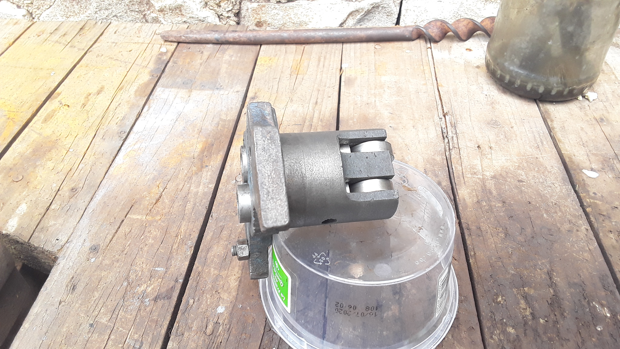

Quelques photos de la remise en état du W2
Les cames, très longues et etroites, à l'AV came debout, l'autre à plat
Poussoirs équipés de roulettes, à cause de la forme longues des cames, à droite creux recevant la tige culbuteur
Poussoirs dans la pièce servant de guide, du solide !
