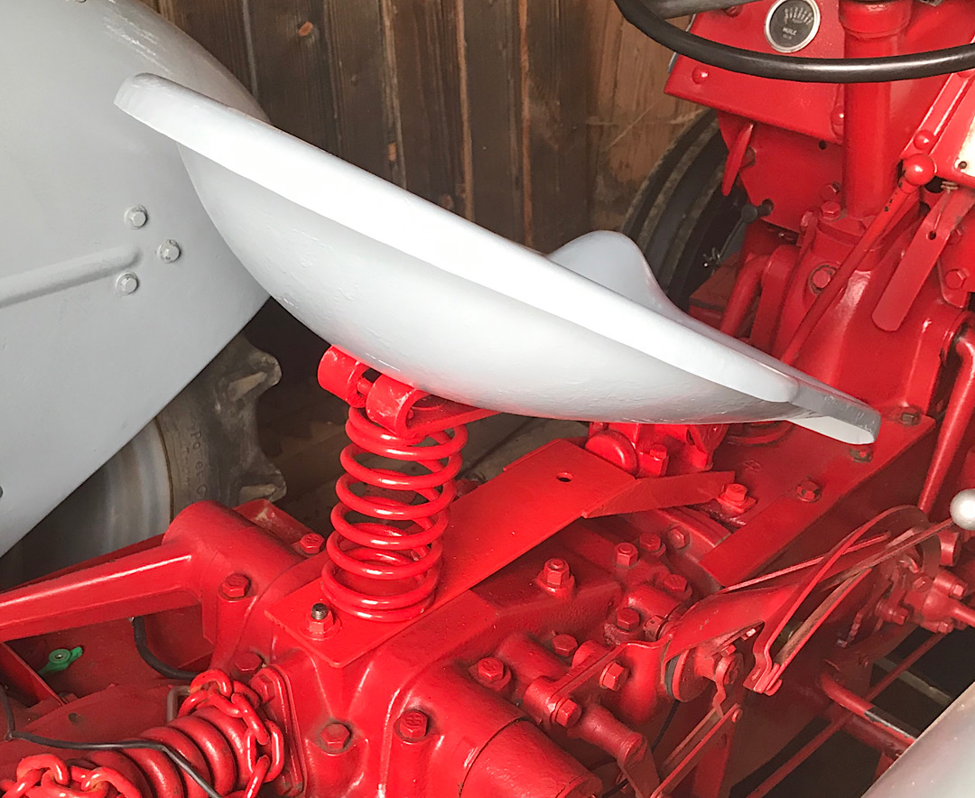

Message par guillaume_69 » 04 Août 2020, 18:20

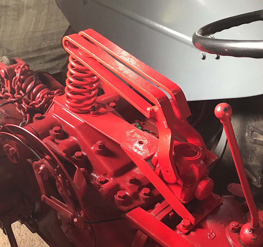

Sinon, il y a quelques semaines, Jonathan (Jodu68), m’a fait une proposition indécente...

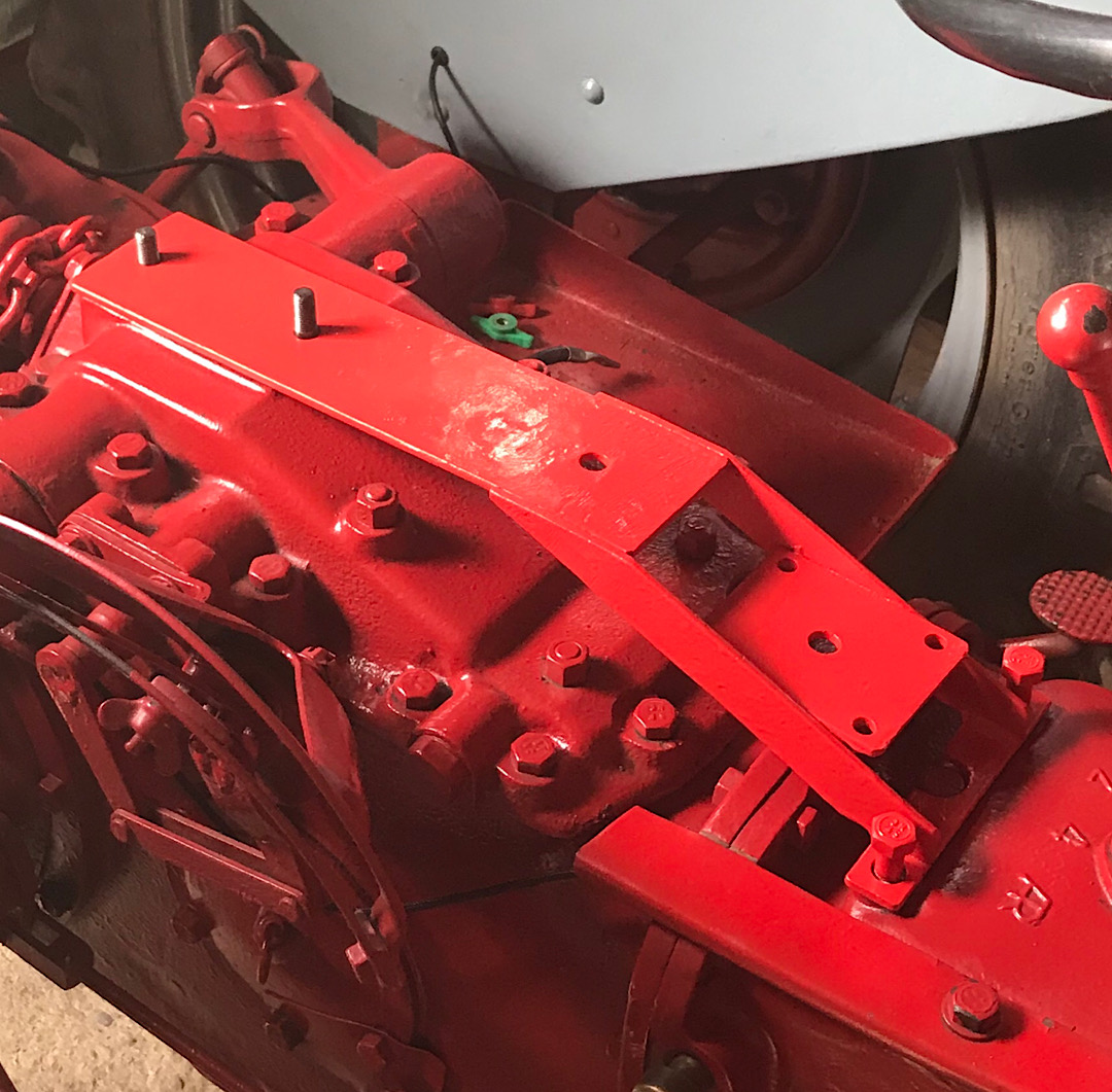

Ayant trouvé un support de siège correspondant au numéro de série de mon FF30 (<49.000), et ayant de son côté besoin de mon siège, qui correspond quant à lui au numéro de série du sien (>49.000), il m’a proposé d’échanger. Donc j’ai reçu un ensemble rouge un peu rouillé avec, apparemment, un siège de Pony 820 monté dessus.
Démontage (un peu galère car écrous grippés et trop proches les uns des autres pour y passer une clé facilement, nettoyage, décapage, apprêt, peinture, le refrain habituel pour obtenir quelque chose de joli et durable. J’ai fait ça aujourd’hui, et ça finit de sécher tranquillement cette nuit. Je suis désormais plus proche de l’origine, avec ce support de siège.

Message par guillaume_69 » 04 Août 2020, 18:38

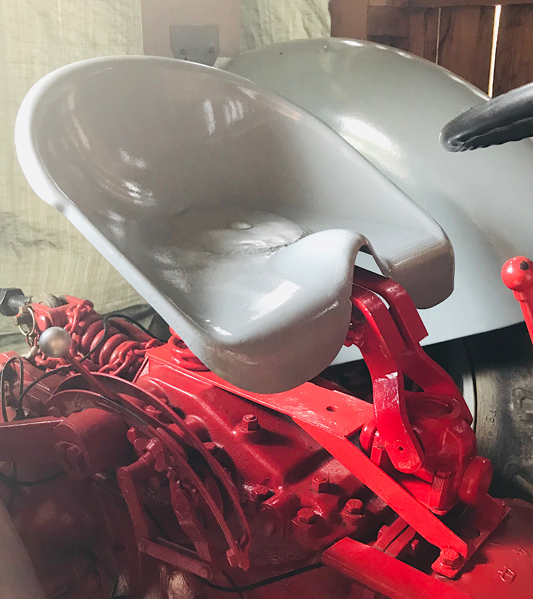

Notre échange ne concernant que les supports et non les sièges eux-mêmes, j’en ai profité pour mettre le mien au propre.
Message par Jodu68 » 04 Août 2020, 20:47
guillaume_69 a écrit:Sinon, il y a quelques semaines, Jonathan (Jodu68), m’a fait une proposition indécente...
Comment ça elle était indécente ma proposition ange !
Désolé pour le travail que ça t'as fait, je ne pensais pas que ce serait si galère... En tout cas les résultat est propre :wink: !
Je vois que le centre de ton siège a aussi été ressoudé, comme le mien :
Pour ta faucheuse, c'est cool si elle continuera d'être utilisée !

Message par guillaume_69 » 04 Août 2020, 21:45
Pas tant de travail que ça, t’inquiètes, et j’aime bien faire ce genre de truc. Il a juste fallu que je m’y remette car cela faisait plus d’un an que je n’avais plus bricolé sur mon FF30 (je bricolais sur une moto à la place).

Message par guillaume_69 » 21 Août 2020, 18:11
Voilà, j’ai terminé le remontage du siège, tout est bien repeint, tous les filetages décapés et graissés, vraiment beaucoup plus facile à remonter qu’à démonter. Ça devrait tenir un moment sans rouiller! yesss

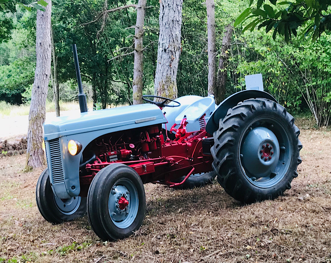

Message par guillaume_69 » 21 Août 2020, 18:15

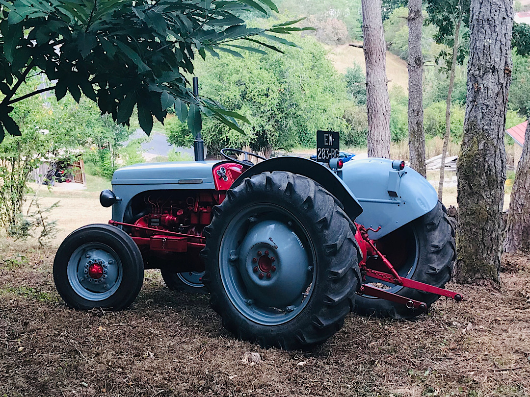

Et puis il a bien fallu aller l’essayer, ce nouveau siège. Petit tour dans le terrain où je viens de finir de débroussailler. Je ne résiste pas à l’envie de partager quelques photos du Ferguson en plein été. :D
Message par patou18 » 21 Août 2020, 18:40
bravo Guillaume. Enfin installé comme tu le voulais, certainement plus confortable que la simple lame d'acier lol
+1 pour les photos ! Beau final

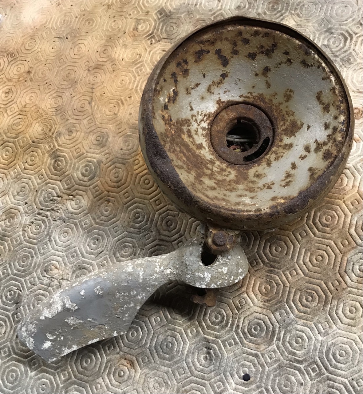

Je viens de récupérer un joli petit morceau de ferraille dans ma boîte aux lettres. Il s’agit d’un don, figurez-vous, et je compte bien m’en occuper comme il faut. Au programme : démontage, décapage et peinture. Je vais commander le verre Auteroche 118mm d’origine et essayer de trouver un culot avec un faisceau électrique pour le branchement et la remise en service. D’ailleurs, sauriez-vous où je pourrais trouver ça?
Affaire à suivre. Merci à Jo du 68 de m’avoir mis en relation avec le généreux donateur ! mercib
