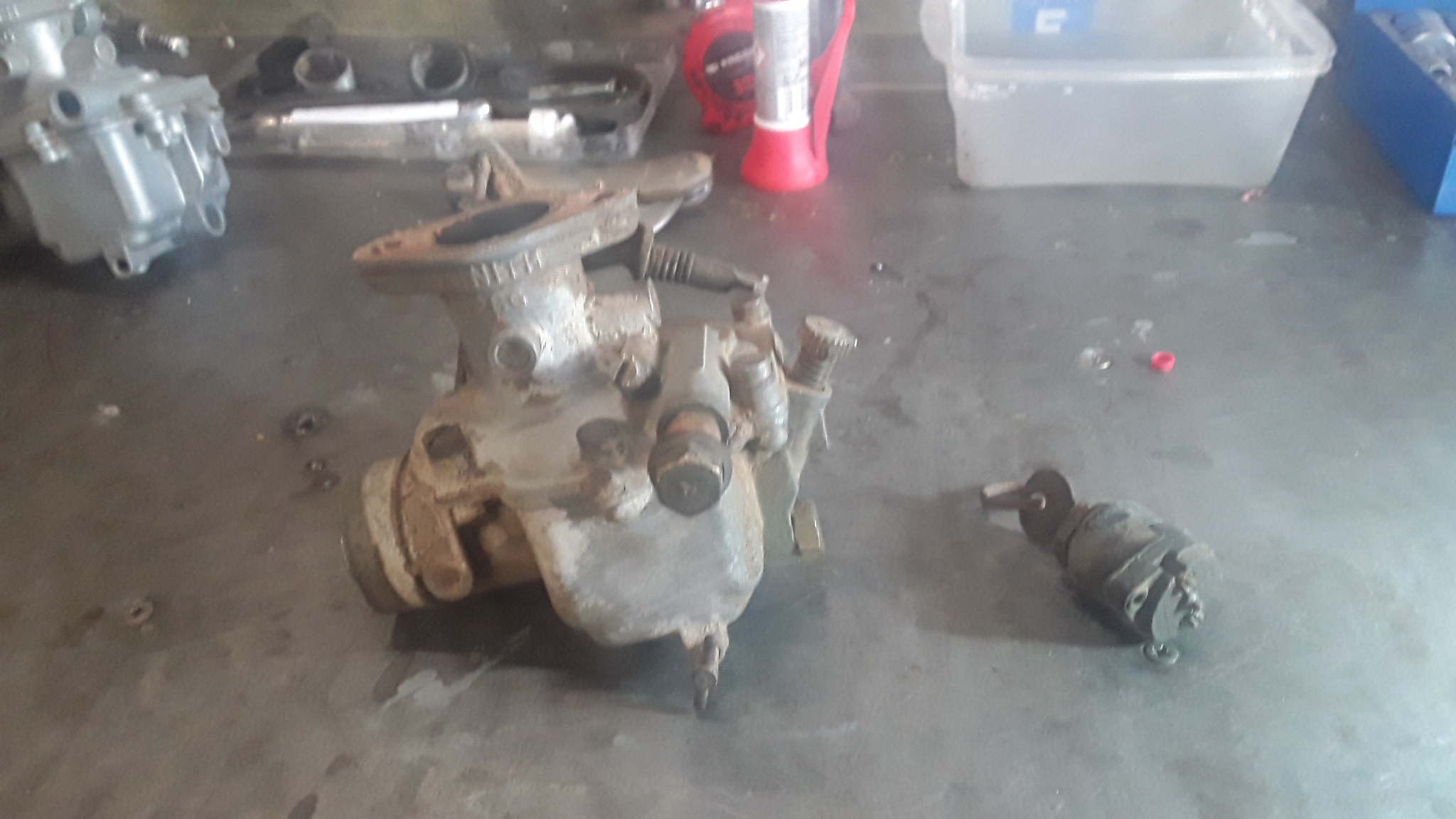

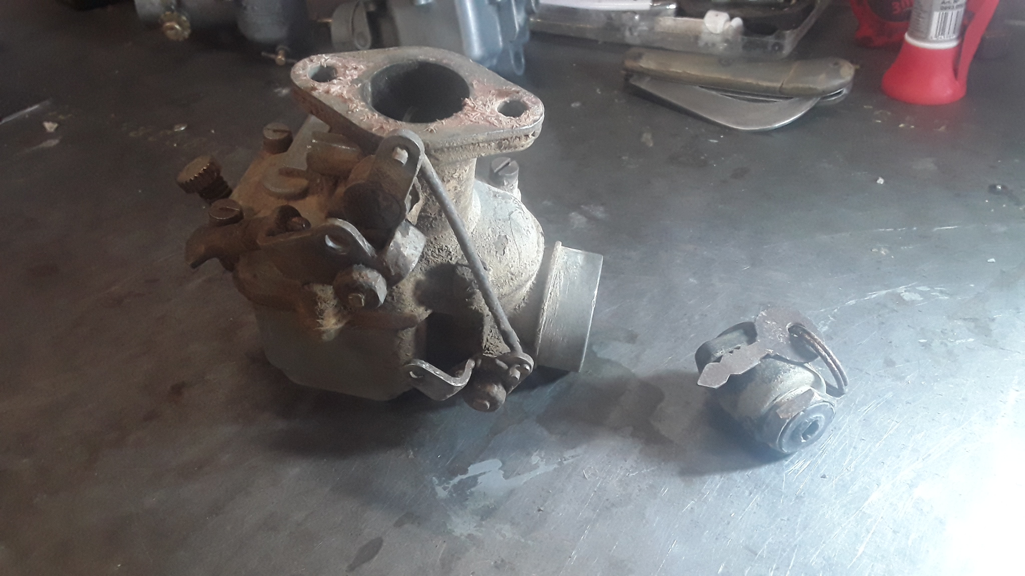

Voilà enfin trouvé un ZENITH 28G ! voulais que la cuve, mais vendu entier, j'ai craqué lol
+ contact clé origine LUCAS avec son écrou laiton et sa petite clé frappée LUCAS
Plus qu'a nettoyé tout ça, carburateur bien crade ext/int collant + noir de vieille essence.

J'ai ouvert le ZENITH hier OUPS ! pensait pas que ce serait encrassé à ce point. Devait encore avoir de l'essence à l'intérieur quand il a été mis HS. L'extérieur, les pièces laiton, la visserie se nettoient assez facilement, mais les conduits où sont vissés les gicleurs et les passages d'air ?
J'ai déjà eu des carbus a nettoyer, mais pas encrassé comme celui-ci, vais déjà laisser tremper tout ça avant de sortir les pièces intérieures. Petites vis et petits gicleurs laiton, si bloqués au desserrage, on a vite fait d'abimer l'empreinte tournevis qui est fragile.
En attendant on vas s'occuper du contact clé, faut que je trouve comment nettoyer la clé sans effacer ou trop attenuer le logo LUCAS

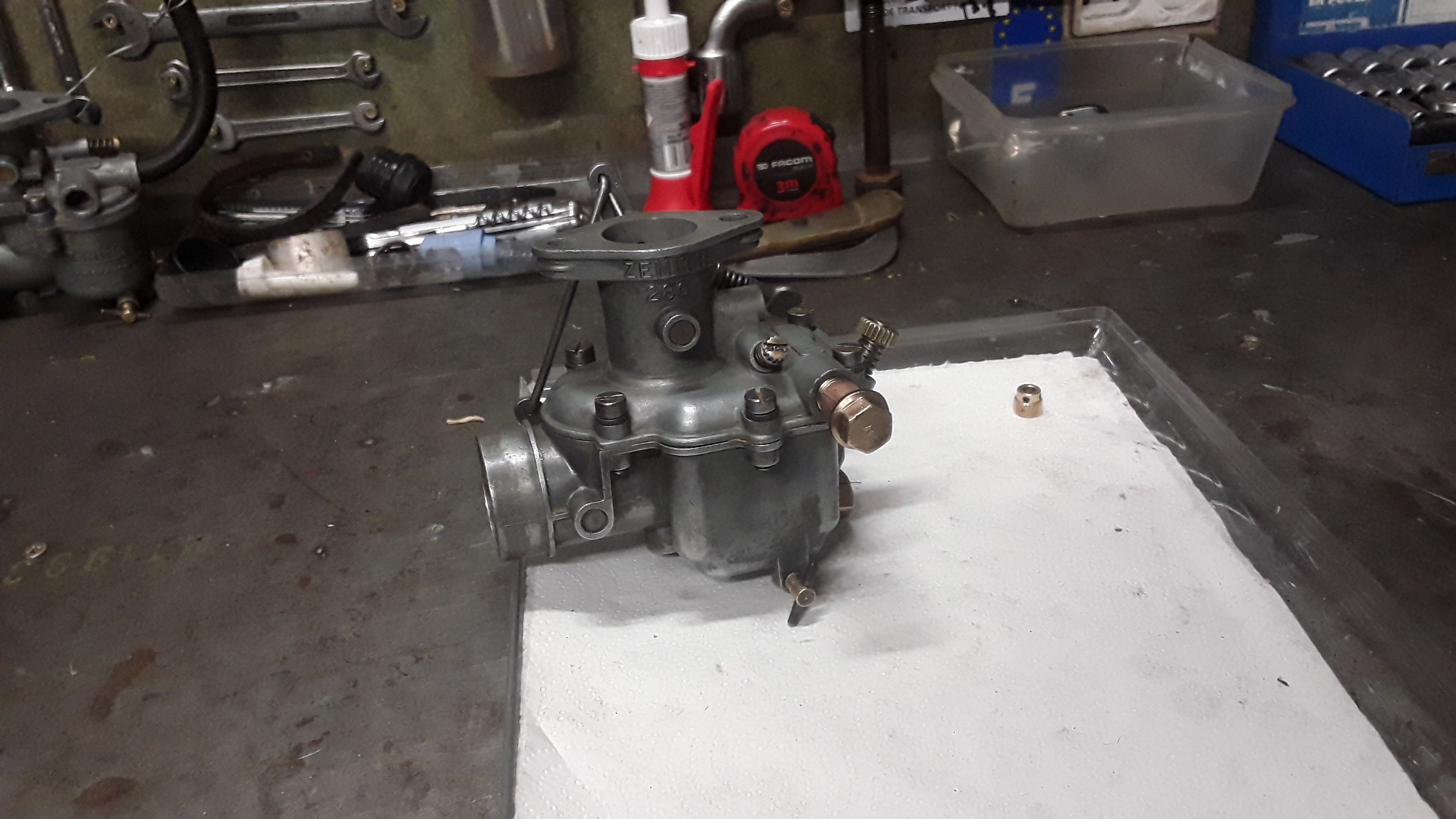

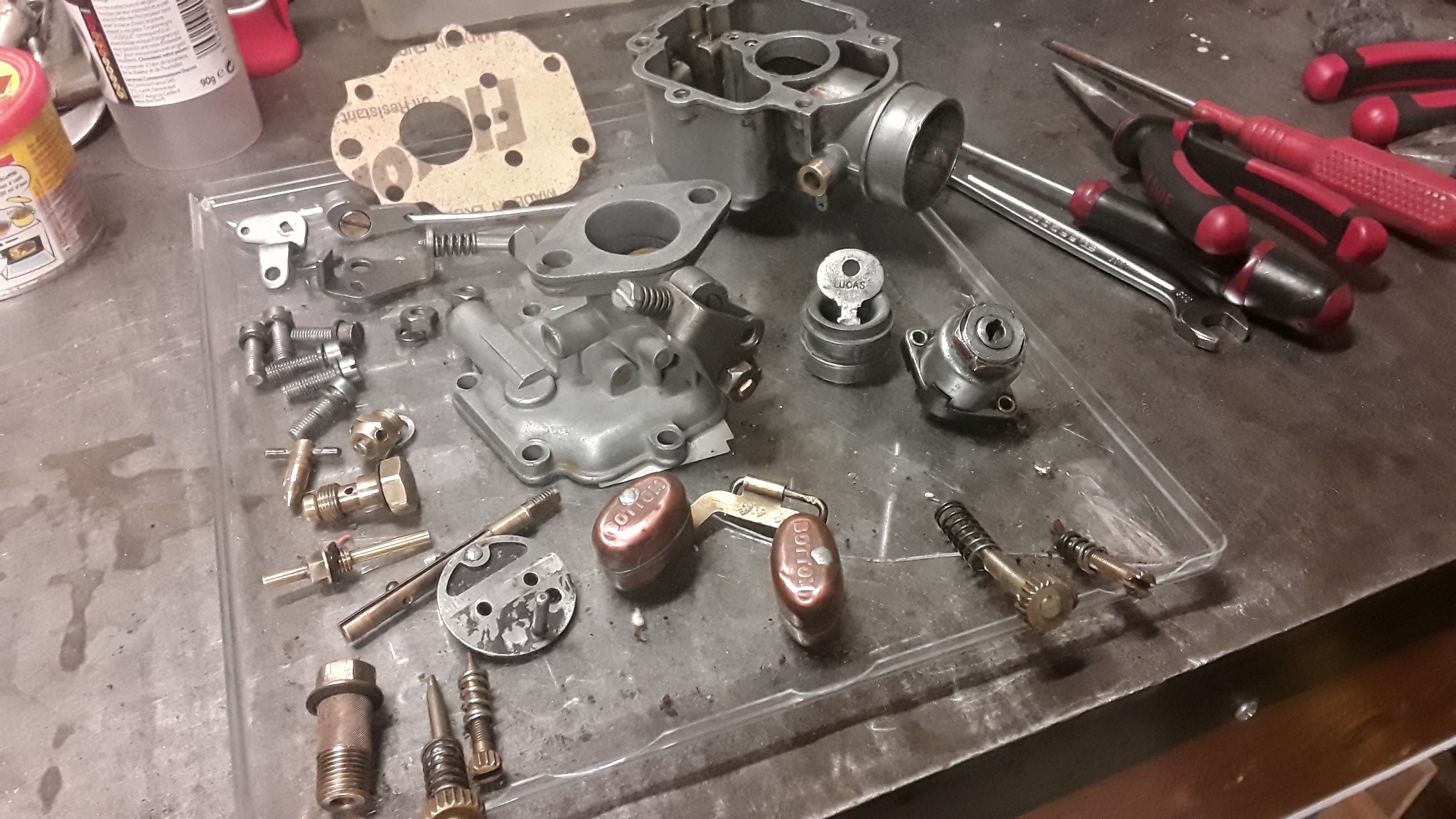

Prêt pour le remontage du ZENITH 28G barillet contact avec sa clé LUCAS c'est fait.
Tout en bon état mêmes les joints. les vis gicleurs des 2 carbus, sur celui récupéré les têtes molletées sont en acier et sur l'autre en laiton
On voit une inscription -- BOTTOM -- sous les flotteurs, fabricant ?
Sur la partie haute, axe et volet sont neufs, je les avait changé sur l'ancien cause de jeu, il me reste un joint neuf de séparation des 2 carters.
Bon nettoyage :wink: "c'est ben vrai ça" passé la journée à frotter !
Demain si j'ai le temps, je commencerais à monter tout les accessoires du carburateur.

Message par Fabrice ff30 » 09 Nov 2022, 08:39
l'inscription.... sur tes flotteurs c est pour le sens de montage :wink: "le dessous"

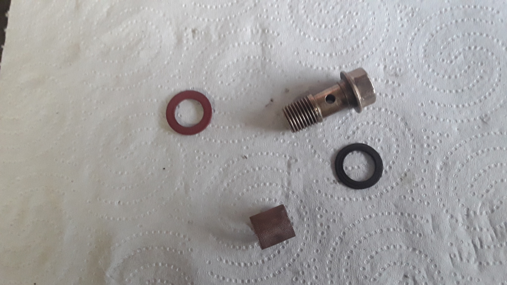

Tant que tu es au chapitre "démonté" , pourrais-tu me prendre les mesures du banjo ?...
Je dois changer le joint du mien mais j'aimerai d'abord l'acheter avant de le démonter , si jamais tu as un petit moment pour prendre les côtes ça serait super sympa ! respect

Fabrice J'ai l'air de quoi là lol pas penser du tout à une indication sens montage mur
Mis à l'envers pour voir, ça passe mais le couvercle non, vas tout " tasser " utilité du sens BOF Mais promis, prochaine fois avant de poster j'irai voir sur la traduction google haha
Bebiss te mets les cotes du banjo.
Re: Carburateur ZENITH 28G et contact clé
Message par patou18 » 09 Nov 2022, 16:33
Banjo ZENITH 28G va aussi sur 24T2 a gauche joint 15/21
RE ZENITH 28G
Cotes du joint EXT 17.80 mm -- INT 11.98 mm
Eu le problème joint banjo sur ZENITH 28G comme d'habitude regardé dans mon bazar si un joint pouvait faire. Essayé un joint fibre plomberie, petit joint 15/21 ça passe en forçant mais c'est pratiquement le même, peut permettre de te dépanner, ceci dit, le joint était resté dessus sans fuite malgré l'essence, j'ai même remonté le banjo du 28G sur le 24T2 (même filetage) avec ce joint fibre 15/21 et toujours pas de fuite !

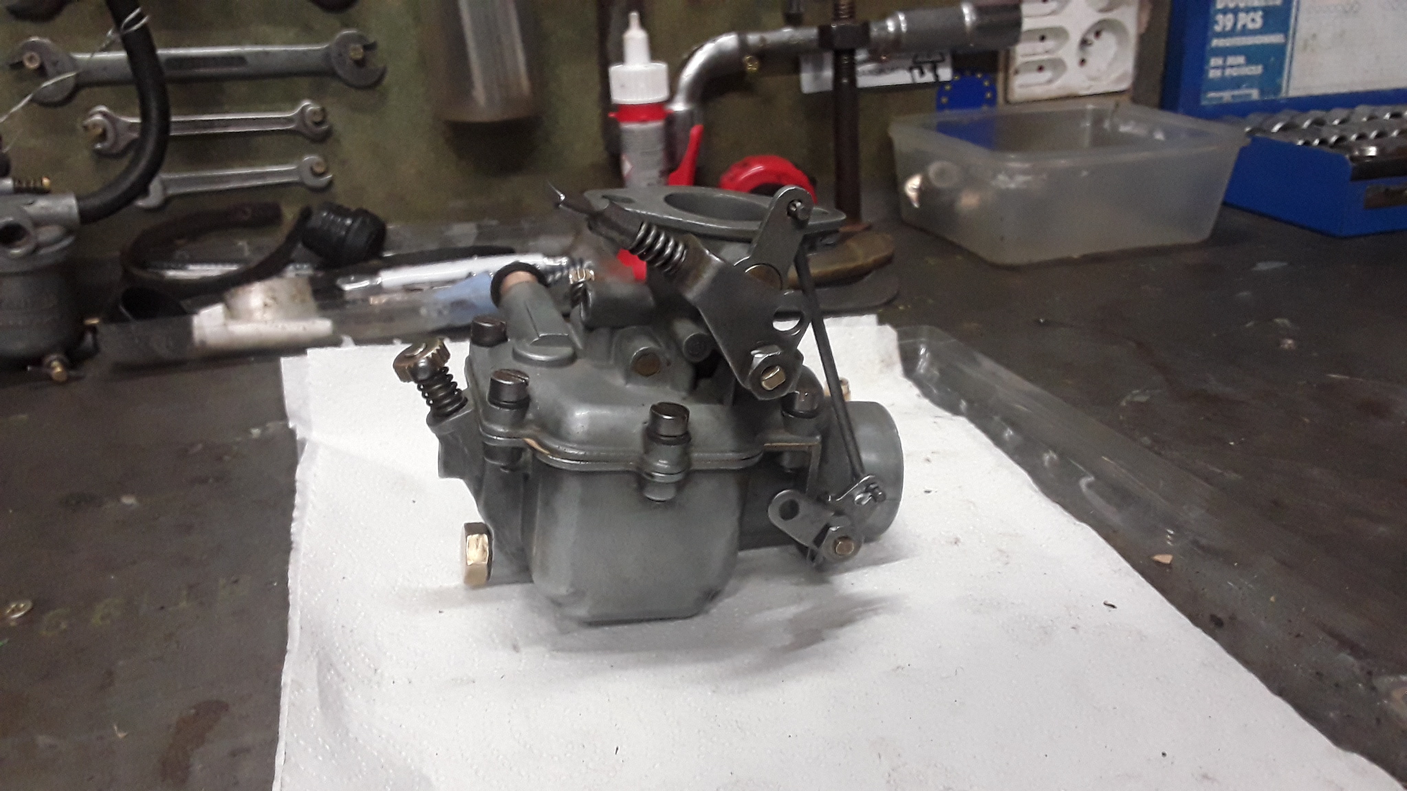

C'est fait, tout est remonté, me faut juste le joint qui sépare les 2 carters.
Difficile à avoir le dépôt essence resté dans le carburateur, ça attache bien, noir et vernis !
Sinon comme d'habitude, le remontage une fois tout net, aucun problème tout va à sa place.
Même après presque 70 ans avec les mêmes pièces c'est prêt à fonctionner.

Petit détail au sujet du joint ZENITH 28G que vous voyez sur la photo des pièces nettoyées. S'adapte bien sur la cuve mais au moment de mettre le dessus OUPS y a comme un défaut ! Manque 1 TROU pour le passage du clapet ouv/ferm essence fixé sur la partie haute. Découpé le joint, trou rond env 1cm 1/2 pour assembler, mais j'ai tout de même recommandé un nouveau joint, les découpes de joint dans un carburateur doivent être très précises.

patou18 a écrit:Banjo ZENITH 28G va aussi sur 24T2 a gauche joint 15/21
RE ZENITH 28G
Bebiss si ça te vas hips
Impeccable Patou , merci à toi !!! respect
