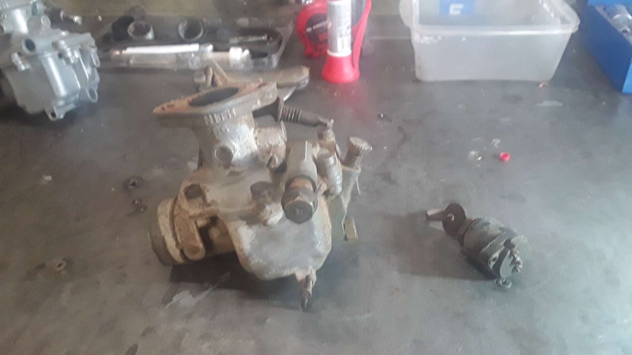

Message par patou18 » 08 Nov 2022, 01:13
Ces pièces n'ont pas dû servir depuis un bon moment
Plus qu'a remettre tout en état, propres et prêts à servir :wink:
Voilà enfin trouvé un ZENITH 28G ! voulais que la cuve, mais vendu entier, j'ai craqué lol
+ contact clé origine LUCAS avec son écrou laiton et sa petite clé frappée LUCAS
Plus qu'a nettoyé tout ça, carburateur bien crade ext/int collant + noir de vieille essence.
Les différents joints ou gicleurs, j'ai déjà tout de " propre " venant de mon ancien ZENITH 28G
Pense même mettre la partie supérieure, l'axe papillon avait été changé pour un neuf sans jeu.
Ça va m'occuper un moment avant montage sur le FERGIE.
PS -- mis le contact clé avec le carburateur, mais une fois rénové le deplacerais dans électricité

J'ai ouvert le ZENITH hier OUPS ! pensait pas que ce serait encrassé à ce point. Devait encore avoir de l'essence à l'intérieur quand il a été mis HS. L'extérieur, les pièces laiton, la visserie se nettoient assez facilement, mais les conduits où sont vissés les gicleurs et les passages d'air ?
J'ai déjà eu des carbus a nettoyer, mais pas encrassé comme celui-ci, vais déjà laisser tremper tout ça avant de sortir les pièces intérieures. Petites vis et petits gicleurs laiton, si bloqués au desserrage, on a vite fait d'abimer l'empreinte tournevis qui est fragile.
En attendant on vas s'occuper du contact clé, faut que je trouve comment nettoyer la clé sans effacer ou trop attenuer le logo LUCAS

Message par NicoZ120 » 08 Nov 2022, 11:21
Patou tu a un mp
Oui souvent c'est très encrassé les carbu
Pour la clef moi c'est microbillage, léger polissage et je refait un plaquage au Nickel comme a l'époque
Le contacteur a l'aire en bonne état c'est top
Nico
